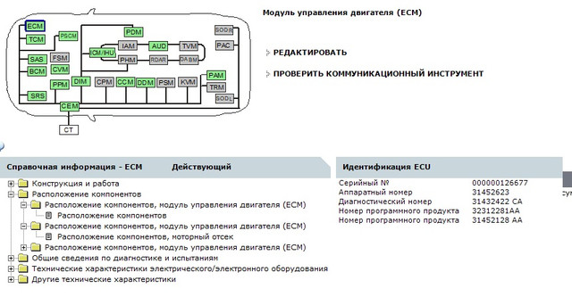

Добрый вечер всем.
Сегодня жены пожаловалась, что вылезла ошибка двигла чек, с предложением медленно проехать в мастерскую.
Ну я подключил ВИДУ, считал ошибки. Вылезли таки две бяки, CEM и ECM. Причем ошибка CEM всегда раньше висела, с год уже, не удалялась. Теперь она походу потянула за собой ECM блок.
Ошибки не удалятся, чек горит.
Есть идеи, что можно сделать, да и вообще, что это такое?
